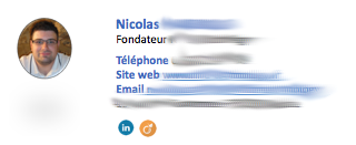

Je viens de refaire ma signature de mail sur Office 2011 mais j'ai un petit problème de mise en page.

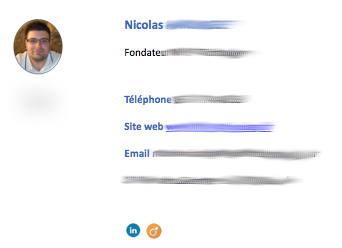

En effet sur Word celle si est impeccable, je copie/colle donc mon modèle dans les paramètres de signature. Dans la zone de saisie elle apparait bien mais quand je veux créer un nouveau mail celle-ci est affreuse j'ai des sauts de ligne énorme entre chaque ligne
Ci-joint la capture au bon format et ce que cela donne dans le mail
Si vous avez une idée, j'ai beau chercher je ne trouve pas -_-
Merci, Nicolas
Effectivement, l'interprétation des sauts de paragraphes dans Outlook 2011 se traduit par un espacement important. Il existe une solution de contournement toute simple : dans Word, au lieu de sauts de paragraphe (touche Retour) tu passes d'une ligne à l'autre avec des renvois simples à la ligne (combinaison de touches Majuscule Retour).
NB : ce problème ne se pose plus dans Outlook 2019.

Yes merci ça fonctionne !
