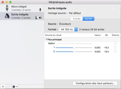

Je ne crois pas qu'il soit vraiment reconnu ? Voilà ce que ça m'indique :
(De plus je constate à l'instant qu'il n'y a même plus de son du côté droit du casque)
Je ne sais pas comment faire ?

Et bien non, il n'est pas reconnu.
Il y a un bouton multifonctions dessus, tout est correct de ce coté-là ?

En attendant les réponses j'ai redémarré mon mac et rebranché à nouveau le câble au casque et également au macbook et étrangement je crois que tout fonctionne bien alors que j'avais déjà essayé de faire ça avant.

Moi je vois que la sortie indique bien qu'il y a des "écouteurs" donc un casque!
Essayez de débrancher le casque pour vérifier que ce n'est plus "écouteurs" qui sera indiqué mais "haut-parleurs"
Oui effectivement après il m'indiquer Haut-parleurs. Cela veut-il dire qu'il n'y a plus de problème ?

un dispositif qui n'est pas reconnu de suite arrive parfois
now, tout est ok......je ferai quelques tests pour m'assurer que le port jack n'est pas a mettre en doute.....histoire d'être sur de son affaire
