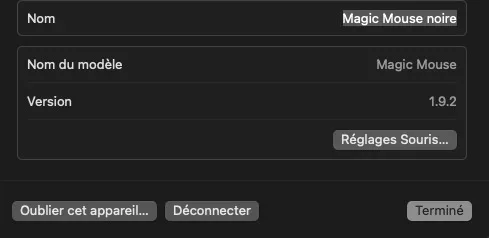

J’ai supprime la souris dans le bluetooth des Préférences système.
Elle disparait du Bluetooth Préférences système
Je branche la souris au câble de recharge et celle-ci réapparait : «connecté- recharge en cours. »
Et en haut à droite de l’écran, j’ai ce message: Votre souris est connectée sans fil à ce Mac.
Donc je l’ai laissée deux heures branchée et là il était écrit: "souris connectée 100% »
Ce matin elle a bien fonctionné toute la matinée
J’ai manoeuvré l’interrupteur de la souris et elle cessé de fonctionner: « Non connectée »
Donc je l’ai rebranchée et depuis, elle ne fonctionne plus.
Pourquoi j’ai ce message ?alors qu’elle ne fonctionne pas
Souris connectée.
Recharge en cours.Puis:"Connecté chargé"
Comme vous pouvez voir, elle est branchée et chargée et si je débranche le câble, elle apparait « déconnectée »
Si je la rebranche, elle apparaît « connecté chargé »
