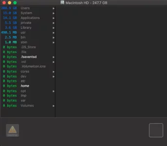

Merci pour ta réponse. Voici le résultat que j'obtiens. Celui-ci n'est pas cohérent avec le stockage qui est indiqué dans "à propos de ce Mac".
Pas grave. L'affichage de "à propos de ce Mac" est notoirement… imprécis !
Maintenant explore le gros dossier Users, puisque c'est là dedans qu'il y a plus de 200 Go de données.

Malheureusement l'affichage de "À propos de ce Mac" coïncide bien avec les "61,53 Go disponibles" indiqués quand j'ouvre n'importe quelle page de mon Finder. La taille du dossier Users est tout à fait normale, car cela correspond à ce que j'utilise réellement avec mes divers fichiers. J'ai décidé d'arrêter de transférer mes fichiers sur mon DDE lorsque j'ai vu que cela ne libérait rien sur le Mac.
