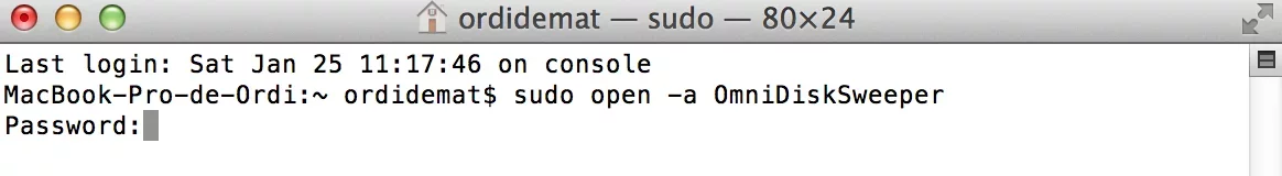

Mais quand j'essaye de le lancer depuis le Terminal en copiant la "commande" que
tu m'as envoyé, le Terminal me demande mon password.
Et là, impossible d'écrire quoi que ce soit ou de tenter de faire un copier/coller de mon password ???
Après je n'ai pas du tout l'habitude d'utiliser le Terminal donc peut-être que je m'y prend mal ?

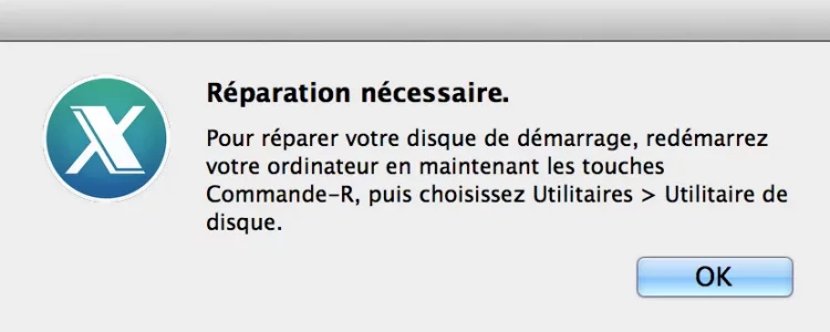

Dernière chose, Onyx me demande de réparer mon disque en redémarant mon mac book pro
et utiliser "Utilitaire de disque".
Est-ce que si je suis cette instruction je risque de perdre tous mes logiciels installés ?
Tu tapes ton mot de passe à l'aveugle. Rien ne s'affiche. quand tu as fini de le taper tu valides par la touche Enter.

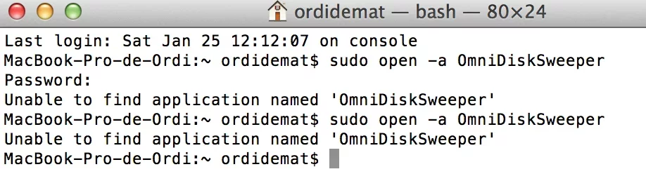

Je viens d'essayer. Mais rien ne change. Après avoir tapé mon MDP en aveugle, rien ne se passe.

Est-ce que OmniDiskSweeper est bien dans le dossier Applications ?

Ne mets pas .app à la suite de la commande du Terminal.
Et je viens de tester à l'instant chez moi, la commande fonctionne bien, l'application ODS se lance correctement.
Ty as fait un copier coller de la commande ?
ODS est bien dans le dossier Applications à la racine de ton disque ?

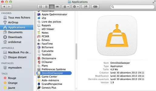

ODS est bien dans le dossier Application à la racine de mon disque.

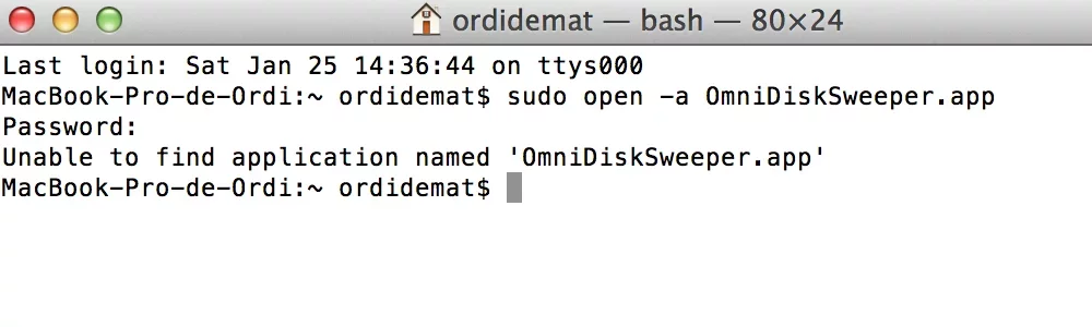

J'ai fait un copier coller de la commande dans le terminal : "sudo open -a OmniDiskSweeper"
Puis c'ensuit un problème avec mon MDP.
J'ai réessayé en rajoutant " .app " à la fin de "sudo open -a OmniDiskSweeper" dans le terminal.
Et là c'est le même problème : 'Password". Ok je tape mon password à l'aveugle.
Et ça me renvoie toujours à la ligne suivante : "Unable to find application named 'OmniDiskSweeper'.

Ta photo de ton dossier applications reprend la date du 30 décembre 2013 pour le logiciel et la version 1.9.
Je n’ai jamais utilisé ce logiciel mais est ce normal?

Pas compris moi non plus pourquoi cette date alors que je l'ai téléchargé avant-hier.

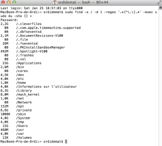

L’idéal est d’attendre l’as du terminal comme dit @Sly54 c’est à dire @macomaniac
Tu peux passer la commande suivante qui liste les objets de premier rang
 sudo find -x / -d 1 -regex '.*[^\.\].*' -exec sudo du -shx {} +
Ton OS étant ancienne tu as l’avantage de ne pas avoir à désactiver le SIP.
Ton mot de passe sera demandé, tu le tapes sans que rien ne s’affiche à l’écran puis Enter

Bonjour oyapoque. J'ai écrit la commande que tu m'as recommandé dans le terminal. Ca donne un résultat intéressant mais ça ne détecte pas les GB superflus mais ultra volumineux (autre) qui squattent mon Macintosh HD. (cf pièce jointe).

Tu as
  • 2,2 Gi de dossiers cleverfiles...tu as dû tenter une récupération de fichiers et tu conserves cette récupération
  • 23 Gi d’applications...tu as pas mal de logiciels mais c’est a priori normal selon ton usage
  • 6, 3 Gi de bibliothèque...normal
  • 6,6 Gi en private, un peu fort mais acceptable
-4 Gi de système....normal
- 15 Gi en utilisateurs...tes dossiers et éventuellement une autre session utilisateurs . Tout à fait normal. Tu as peu de dossiers a priori
Ce qui fait 58 Gi soit 65 Go d’occupation
Loin de la valeur donnée par l’utilitaire qui regroupe en autres tout ce qui ne sait pas classer par ailleurs.
Passe la commande
df -H
Qui va te donner le volume réellement occupé sur ton disque (comme l’utilitaire en plus précis)
Et

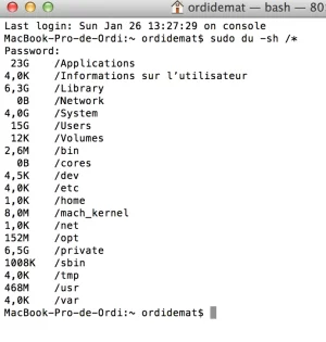

sudo du -sh /*
Qui va mesurer les dossiers de ton disque . Le mot de passe est demandé...tapé à l’aveugle comme précédemment

La commande globale donne effectivement 197 Go d’occupation alors que le comptage n’en reprend qu’une soixantaine, soit presque 140 Go de surcharge non répertoriée.
Il est normal de ne pas retrouver l’appellation « Autres » puisqu’il s’agit d’un terme générique d’Apple pour regrouper des documents non repris par ailleurs et qui portent réellement d’autres appellations.
Du moins à mon niveau il n’est pas possible d’aller plus loin.
Il reste le fameux as du terminal qui est un membre du forum ayant comme pseudo @macomaniac qui pourra indiscutablement t’aider.
Je pense qu’il s’agit d’espaces faussement réputés occupés par le système et qu’il doit être possible de supprimer en créant des image disque vide de plus en plus volumineuse.
