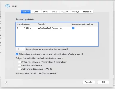

Je ne sais pas si je suis au bon endroit, mais je rencontre un souci de Wifi avec mon MacBook 12'' (OS 10.15).
Depuis que j'ai réinstallé mon Mac car Ventura ne me convenait pas, mon Mac perd systématiquement le Wifi de mon domicile et de mon bureau.
En effet, quand je regarde la liste des réseaux mémorisés, seul 2 ou 3 réseaux sont enregistrés avec celui sur lequel je suis connecté.
Là, je suis au bureau, mais si je rentre chez moi, c'est le réseau de mon domicile qui s'affiche et pas celui-ci.
Je ne sais pas trop quoi faire
Hello,
Si ça fonctionne sous Ventura, repasse sur Ventura.
Faire une mise à jour système implique parfois une mise à jour du firmware de certaines puces sur la carte mère. Ce qui a peut être été le cas de ta puce wi-fi. Seulement le pilote de la carte présent dans macOS 10.15 n'est pas adapté à ce nouveau firmware, alors que celui de Ventura, si.
