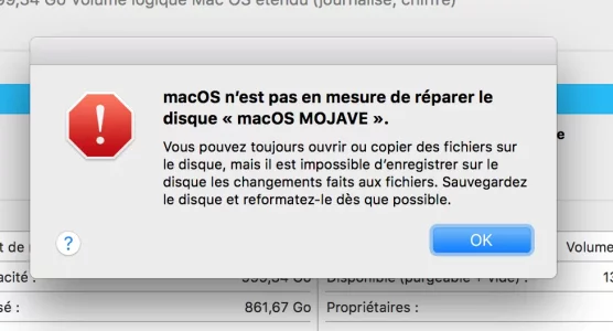

A la connexion de mon DDE ce message s'affiche desormais.

J'ai tenté. Il reconnait le Lacie Rugged externe, mais ne m'indique pas le nom Mojave que je lui ai donné... du coup quand je lance le SOS sur le Lacie Rugged Externe tout semble ok. Mais pas sur que ce soit ce dont vous parliez...
Alors c'est un vrai problème, le nom n'aurait pas du changer.
Il n'y a pas de message d'erreur sous macOS Sierra ? As-tu tenté un démarrage de ton disque dur USB en utilisant un cordon neuf ?
Oui cf #12
J'ai essayé mais il reconnait le Lacie Rugged ( DDE sur lequel j'ai installé Mojave, et que j'ai nommé Mojave) mais nul part je ne vois Mojave dans le SOS dans le voulme du DDE.
Désolé, il n'y avait pas de "quote" je ne savais pas que tu me répondais.
Oui cf #12
Fais une copie écran de Utilitaire de disque lorsque tu fais un SOS, car ce n'est pas très clair !

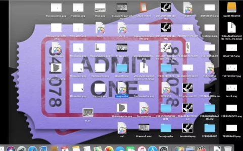

Par ailleurs, après de nombreux bug, crash et autres surprises, pour la seconde fois je vois apparaitre une photo inconnué sur mpn fond d'ecran à la place de la dune Mojave... cette fois ci j'ai fais une capture... D'ou ca peut sortir ca...? je vais devenir fou...
Quelqun aurait il une idée d'ou peut bien venir cette photo de fond d'ecran... qui vient et s'en va toute seule?
