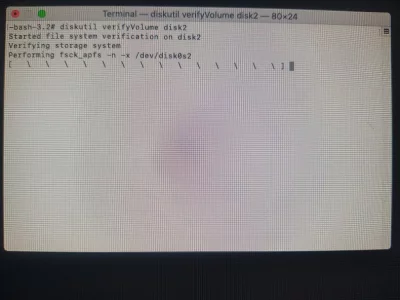

Hemen
Membre junior
6 Août 2019
90
3
34
Note : si tu as un tableau à poster à la suite de la commande > voici le procédé pour ce faire -->
  • dans cette page de MacGé > presse le bouton
    ici :
    menu  : </> Code > par ⌘V colle dans la fenêtre Code > presse le bouton Insérer (ce procédé permet un affichage fenêtré qui économise l'espace de page en respectant la mise en forme des tableaux du «Terminal» --> d'où une plus grande lisibilité)
Note 1 : si tu ne peux pas poster via le Safari de la session de secours (ça arrive) --> poste une photo du tableau (à partir du commencement = le disque /dev/disk0 ou disque physique interne) - tu as un bouton : "Transférer un fichier" en bas de cette page.
Oui en effet via safari j'ai l'erreur "
Error composing block page
" au moment ou je veux rentrer dans ce fil.
Je vais essayer de vous envoyer des photos
macomaniac
Ouroboros
20 Septembre 2012
60 741
19 887
Forêt de Fontainebleau
L'apfs doit être corrompu radicalement -->
- je suppose que tu as fait quitter le terminal pour arrêter la commande ?​
=> question : as-tu des données à récupérer dans le volume de démarrage qui ne s'affiche plus ?
