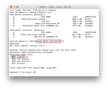

Dans un premier temps on peut tester quelque chose. Tu télécharges/installes GPT fdisk, ça ne s'affichera pas dans le dossier Applications, mais ajoutera des fonctions au Terminal que tu lanceras. Tu fais un Copier/Coller de cette commande...
sudo gdisk /dev/disk0
...en validant avec la touche Entrée. Ton mot de passe sera demandé, il faudra le taper en aveugle, car il ne s'affichera pas et valider de nouveau avec la touche Entrée. Il aura ce type de fenêtre...
...histoire de voir comment est la table MBR.

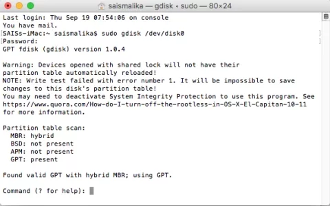

Bonjour
j'ai appliqué a la lettre la commande ci joint capture ecran
HTML:
Partition table scan:
  MBR: hybrid
  BSD: not present
  APM: not present
  GPT: present
Found valid GPT with hybrid MBR; using GPT.

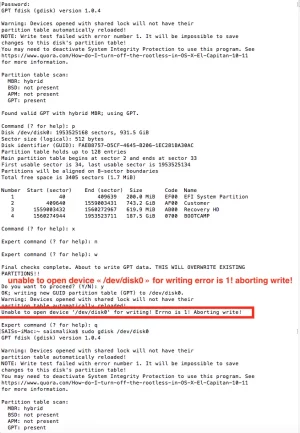

apparement il y'a quelque chose qui cloche dans mon MBR qui semble toujours hybride ou l'impossibilite d"ecrire et ci joint copie d'ecran
une partie aussi du code il me semble qu'il y'a beaucoup a faire????
HTML:
Command (? for help): p
Disk /dev/disk0: 1953525168 sectors, 931.5 GiB
Sector size (logical): 512 bytes
Disk identifier (GUID): FAEB8757-D5CF-4645-B206-1EC281BA30AC
Partition table holds up to 128 entries
Main partition table begins at sector 2 and ends at sector 33
First usable sector is 34, last usable sector is 1953525134
Partitions will be aligned on 8-sector boundaries
Total free space is 3405 sectors (1.7 MiB)
Number  Start (sector)    End (sector)  Size       Code  Name
   1              40          409639   200.0 MiB   EF00  EFI System Partition
   2          409640      1559003431   743.2 GiB   AF00  Customer
   3      1559003432      1560272967   619.9 MiB   AB00  Recovery HD
   4      1560274944      1953523711   187.5 GiB   0700  BOOTCAMP
Command (? for help): x
Expert command (? for help): n
Expert command (? for help): w
Final checks complete. About to write GPT data. THIS WILL OVERWRITE EXISTING
PARTITIONS!!
Do you want to proceed? (Y/N): y
OK; writing new GUID partition table (GPT) to /dev/disk0.
Warning: Devices opened with shared lock will not have their
partition table automatically reloaded!
Unable to open device '/dev/disk0' for writing! Errno is 1! Aborting write!

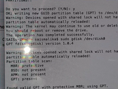

J'ai réglé le problème de MBR

je l'ai fait juste je devais parametrer le csrutil qui etait activé, il fallait de le desactiver, en mode super user, une fois fait j'ai redemarer mon mac, et ayant effectuer toutes les demarches j'ai pu reparer le MBR chose importante, pour la reparation de windows7 ça ne marche pas je ne sais pourquoi , pour la reinstallation, tout se passe bien mais l'etape ou il redemarre pour appliquer et continuer j'ai un echec pourquoi? je ne sais pas?
