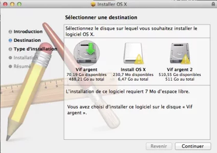

Là, je lui demande d'installer sur la partition qui contient Lion :

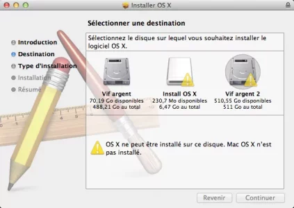

Et là sur celle qui est vierge :
