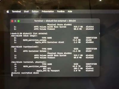

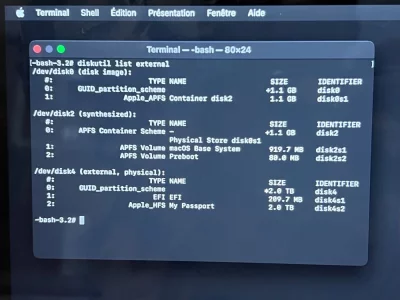

Ok >
1) avoir un autre moyen en ta possession pour communiquer ici
2) éjecter et débrancher le DD externe
3) redémarrer le Mac avec les touches ⌘R enfoncées pour atterrir sur la fenêtre des 4 Utilitaires
4) en haut, Utilitaires> Terminal
5) brancher le DD externe
6) Terminal > diskutil list external
7) prendre une photo et la reposter
Cela donne ça
    114,4 KB · Affichages: 23
On attend que la commande soit terminée mais j'ai bien l'impression que ton dd externe est en train de lâcher.
Ouai c’est très long ..
Mince c’est un peu abusé sachant que je l’ai très peu utilisé et qu’il n’est jamais tombé …
J’ai était médisant la commande est en route je te fais signe quand c’est terminé
