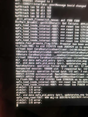

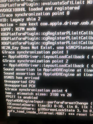

J'ai lancé le single user mode. A la fin, il me propose 2 solutions...que dois-je prendre ? je galère à écrire la ligne de commande comme le clavier est passé en qwerty o_O
    423,5 KB · Affichages: 20
    417,4 KB · Affichages: 22
