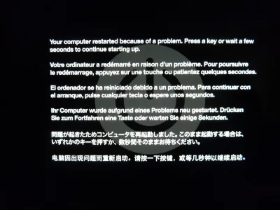

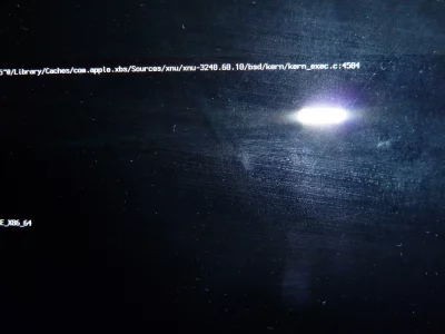

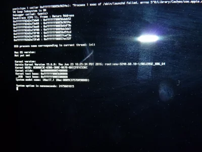

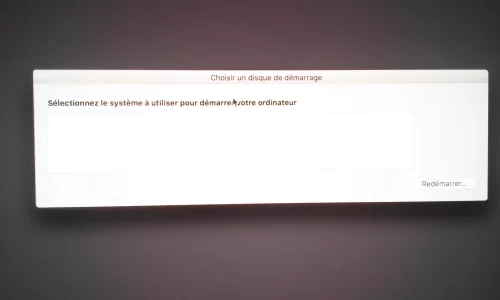

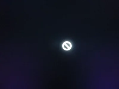

Voici ce qui se passe au démarrage. Après un moment le démarrage s'interrompt et s'affiche :
Appuyer sur une touche ne change rien et après quelques secondes s'affichent très rapidement en haut à gauche de l'écran ces lignes suivantes (fin de la ligne 1 sur la deuxième photo)
(sorry pour la qualité des photos, ce texte ne s'affiche pas longtemps et était difficile à saisir de manière plus ou moins nette)
Après quelques alternances de ces deux écrans, je fini par avoir ce sigle et finalement l'ordinateur s'éteind tout seul.
Je vais détailler ce qui se passe lors d'autres types de démarrages lors des posts suivants.
Lorsque je démarre l'ordinateur avec la touche D enfoncée, voici le message que j'obtiens après quelques minutes :

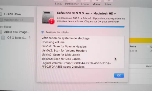

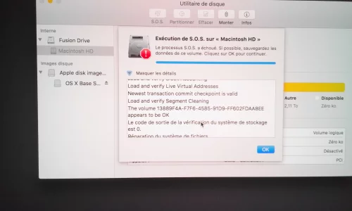

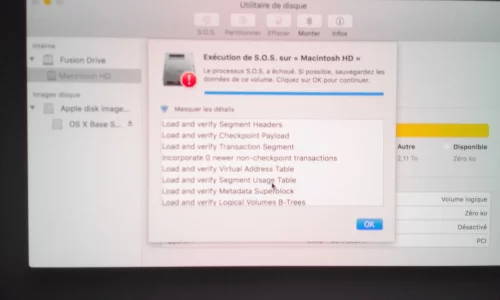

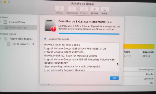

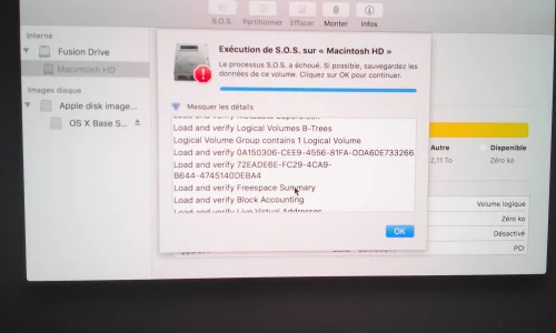

Lorsque je démarre l'ordinateur avec les touches cmdR
et que je cherche à réparer le disque avec l'utilitaire de disque, voici les informations obtenues (7 photos car je ne suis pas parvenue à agrandir cette fenêtre pour avoir toutes les informations dans le même cadre):

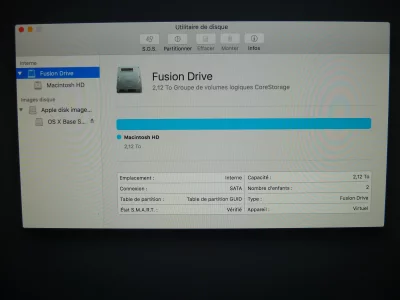

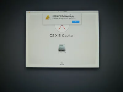

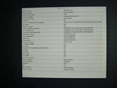

Et voici ce qui se passe lorsque j'essaie de réinstaller l'OS
Voici les informations que j'obtiens lorsque je clique sur le petit i dans utilitaire de disque
Peut-être que ces fenêtres-là détiennent d'autres informations utiles :

En résumé : il y un kernel_panic (plantage du noyau opérateur) dans le cours du démarrage > car le kernel (noyau) échoue à lancer le processus launchd - qui est le service maître en charge de l'initalisation de l'OS proprement dite.
Pourquoi cet échec ? --> la vérification a montré que le système de stockage CoreStorage (non chiffré) qui supporte le volume de démarrage est sans erreur > mais le système de fichiers jhfs+ (Mac OS étendu journalisé) - qui est la structure logicielle génératrice du volume Macintosh HD - est corrompu. Il y a une erreur irréparable dans le fichier du catalogue B-tree (qui permet l'accès aux fichiers en lecture > édition > ajout > suppression) : une « erreur de nœud » invalidant l'accès à toute une partie de l'arborescence du catalogue.

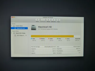

Si tu lances l'Utilitaire de Disque --> est-ce que le volume Macintosh HD est monté actuellement (= affiché en noir plein) ou non monté (= grisé) ?
bouton
9 Avril 2005
30
43
J'ai l'impression que c'est en noir plein comme le reste à moins que tout soit en grisé et que je ne le perçois pas clairement.
Voici une photo :

   Volume Name:              Macintosh HD
   Mounted:                  Yes
   Mount Point:              /Volumes/Macintosh HD
   File System Personality:  HFS+
   Type (Bundle):            hfs
   Name (User Visible):      Mac OS Extended
   Owners:                   Enabled
   Content (IOContent):      Apple_HFS
   OS Can Be Installed:      No
   Recovery Disk:            disk0s3
   Media Type:               Generic
   Protocol:                 PCI
   SMART Status:             Not Supported
   Volume UUID:              02099D31-2C4C-3642-A1F4-3C02293FD01C
   Disk / Partition UUID:    72EADE6E-FC29-4CA9-B644-4745140DEBA4
   Total Size:               2.1 TB (2114672771072 Bytes) (exactly 4130220256 512-Byte-Units)
   Volume Free Space:        309.3 GB (309301968896 Bytes) (exactly 604105408 512-Byte-Units)
   Device Block Size:        512 Bytes
   Allocation Block Size:    4096 Bytes
   Read-Only Media:          No
   Read-Only Volume:         Yes
   Device Location:          Internal
   Removable Media:          No
   Solid State:              Yes
   Virtual:                  Yes
   OS 9 Drivers:             No
   Low Level Format:         Not supported
   Device Location:          "SSD"
   This disk is a Core Storage Logical Volume (LV).  Core Storage Information:
   LV UUID:                  72EADE6E-FC29-4CA9-B644-4745140DEBA4
   LVF UUID:                 0A150306-CEE9-4556-81FA-DDA60E733266
   LVG UUID:                 13889F4A-F7F6-4585-91D9-FF602FDAA8EE
   Fusion Drive:             Yes
   Encrypted:                No
-bash-3.2#
macomaniac
Ouroboros
20 Septembre 2012
89 076
27 421
Forêt de Fontainebleau
J'ai enfin l'information que je souhaitais -->
  • à cause de la corruption du système de fichiers --> le volume Macintosh HD est verrouillé au montage en mode "lecture seule".
Je te conseille de ne plus redémarrer mais de laisser continûment le Mac sur la session de secours ouverte. Et surtout de ne plus faire de S.O.S. sur le volume dans l'«Utilitaire de Disque» --> ce qui risquerait d'empêcher définitivement le volume de monter.
Car si le volume est verrouillé en lecture seule et non réinstallable > il est lisible et ses données peuvent donc être clonées (via une commande du Terminal) --> dans le volume d'un DDE USB. Il y a 309 Go de données (Système et personnelles) à sauvegarder.
D'où la question : as-tu un DDE USB offrant (disons) dans les 350 Go d'espace libre ?
- note : il y a plein de place dans ton volume interne de 2,1 To > mais à cause du blocage du système de fichiers --> il n'est pas possible de le redimensionner non destructivement pour créer un 2è volume qui aurait pu abriter le clone.
