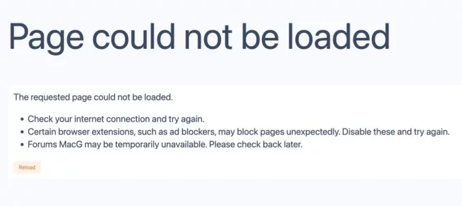

Tiens ce matin j'ai voulu accéder au forum MacG, a la première tentative j'ai eu ça et la 2eme ça a marché

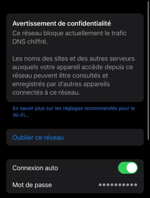

Merci pour ta réponse, si ça peut aider, je viens de voir que mon iPhone me parle de problème DNS sécurisé quand je suis connecté justement à mon wifi Orbi, ça pourrait venir de là ?
