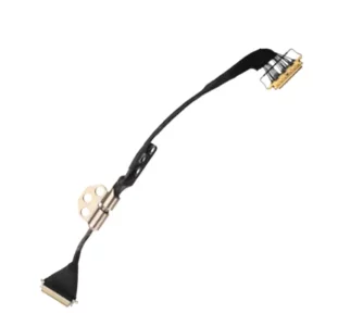

Sur ces écrans (les Mac sans USB-C), on peut remplacer la nappe de connection entre l'écran et la carte-mère, sans remplacer l'écran.
Il faut démonter l'écran (ifixit doit avoir un guide), faire 'slider' la barre de la charnière pour la déclipser, puis enlever quelques vis d'un support noir (qui est en fait l'antenne Wifi-Bluetooth... ben oui, ils l'ont mise là parce que c'est le seul élément non métallique de l'ordi: cage de faraday, ondes, toussa...).
On accède alors au connecteur de la nappe côté écran. La pièce intègre la charnière, car le câble passe à l'intérieur de la charnière (dans un tunnel, en gros).
Mais bon, il faudrait tester avec un autre écran pour valider que c'est bien l'écran en faute, puis tester avec un autre câble/nappe pour être sûr que c'est le câble.

il est possible, en effet de démonter l'écran du macbook air A1466 et de ne changer que le câble LVDS, mais attention, il s'agit d'un travail TRES délicat, car cela impose d'une part de démonter l'ensemble écran, et ensuite de faire glisser le manchon, puis de démonter l'antenne wifi, puis de décoller le contour chromé entourant l'écran LCD, qui reste assez fin, et qui sera très probablement abîmé lors du démontage.

Très franchement, le prix des ensembles-écran A1466 ayant baissé et coûte moins de 200€ même en grade A, le jeu n'en vaux pas la chandelle compte tenu des embêtements prévisibles.
