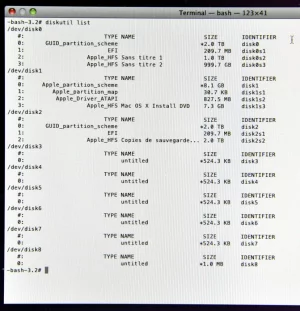

Par ailleurs > lance le «Terminal» > et dans la fenêtre qui s'ouvre > saisis la commande :
diskutil list
  • cette commande retourne le tableau des disques attachés à ton Mac (en interne / externe) > avec leurs paramètres de tables de partition et de partitions.
Tu peux prendre un un cliché de ce tableau > mais as-tu les moyens de le poster ici ?

Voici la copie d'écran de l'action Terminal
depuis mon mail de ce matin, le mac a tourné toute la journée sans terminer le calcul des lignes 2 et 4, il a bugué là dessus.
je l'ai éteind , relancé sur le dvd pour accéder au Terminal. là je l'ai éteins à nouveau pour le relancer et essayer de migrer mon time machine, mais à cette étape, expliquée plus haut, quelle ligne de 1 à 4 dois je remonter pour retrouver os x 10.6.8, sans tous les logiciels, et autres applis, photos et musiques que je pourrais remonter ultérieurement?
merci pour vos réponses et éclaircissements.
il me semble que le disque 2 To que j'ai installé est un ssd sata... et il me semble que je suis à 4x8 de ram...

Ton disque de 2 To présente 2 volumes : Sans titre 1 = 1 To et Sans Titre 2 = 999,7 Go.
Tu disais précédemment :
Puis-je rassembler les deux en 1 partition et fractionner 1x250GO avec 10.6.8 et 1x 1.75 To avec la toute dernière version?
Alors > depuis dans la fenêtre du «Terminal» de ton DVD d'installation > saisis exactement la commande (en respectant les espaces séparateurs des termes - attention ! cette commande efface tout ce qu'il y a sur le disque) :
diskutil partitionDisk disk0 gpt jhfs+ Snow 250g jhfs+ Vacant 0b
  • cette commande crée une première partition de 250 Go montant un volume intitulé Snow > et une seconde partition de 1,75 Go montant un volume intitulé Vacant.
Si aucun message d'erreur ne s'affiche > une commande :
diskutil list
ensuite devrait de permettre de vérifier ce nouveau partitionnement.
- pourquoi ne fais-tu pas après cela une clean install de «Snow Léopard» d'après ton DVD à destination du volume Snow > avec ensuite une mise-à-jour à la version 10.6.8 dont tu peux télécharger le dmg sur cette page Apple : ☞Mise à jour 10.6.8☜ - histoire de vérifier que tout marche bien ?
