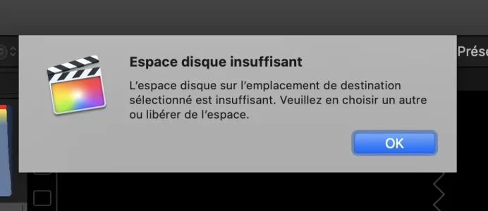

Mon problème est des lors que je veut mettre de la musique dans la timeline il me dis espace disque insuffisant alors que j'ai 393 Go de libre.

Un peu d'information ne serait pas superflue… :wacky:
Comme par exemple où est localisée ta bibliothèque, quel type de fichier audio, quelle origine et quelles caractéristiques, comment procèdes-tu pour 'mettre de la musique' sur la timeline, caractéristiques du projet, version de FCP X et d'OS etc…
Sinon, que veux-tu qu'on te réponde ?
Sinon avant d'en savoir plus, de mettre les préférences de FCP X à la corbeille et de voir si le problème perdure ?

bonsoir merci de la réponse
Ma version d OS es la 10.15.2
FCP X 10.4.1
la bibliothèque est situé /Library/montage
c'est un fichier de Itunes
je glisse la piste audio dans la timeline

La dernière version de FCP X pour 10.15.2 est 10.4.8.
Tu devrais commencer par mettre à jour.
Comment une bibliothèque FCP X peut-elle se trouver dans Library ? De quelle Library s'agit-il ?
Pourrais-tu mettre une capture d'écran de l'arborescence ?

Tant mieux. :up:
C'est pourquoi je ne cesse de répéter : ne pas poster un problème sans avoir préalablement vérifié que tout est à jour…:banghead:
