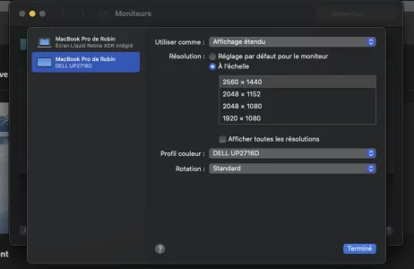

J'étais déjà allé voir de ce côté là et ce n'est pas affiché chez moi...
J'ai également joué avec les résolutions mais ça ne change rien malheureusement.

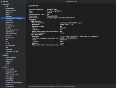

Non même en cochant ça ne s'affichait pas.
Mais effectivement c'est bien affiché 60htz dans info système, merci du tips.
Je me demande bien d'où ça vient car ça ressemble pas à de la latence d'écran, sur n'importe quel autre logiciel, ça fonctionne très bien. Ça ressemble à de la baisse de performance quand je passe première sur le moniteur. Mais vu ma config, il n'y a pas de raison que ça beug. Surtout que ça beug pareil avec un petit montage en basse qualité qu'en 4k full effets...
Très curieux !
