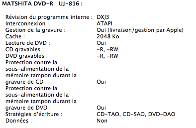

Graveur interne: MATSHITA DVD-R UJ-816 (répertorié dans les informations système comme pouvant graver des dvd -RW (ce graveur est censé être quasi neuf, changé en sav sous garantie

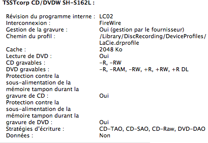

Graveur externe neuf : TSSTcorp CD/DVDW SH-S162L (en fait un graveur laCie usb2et firewire, double couche)

C'est surtout que j'essaie à la vitesse minimale. Même si j'imagine qu'il s'agit d'un problème logiciel, voilà les captures d'écrans des informations systèmes des deux récalcitrants!
