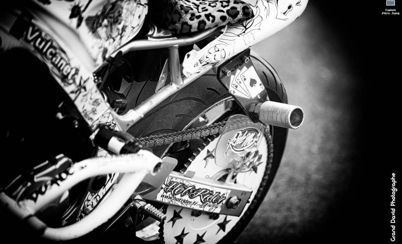

voici mon fond d'écran actuel:

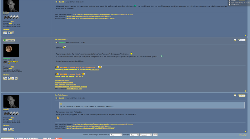

et voici une page web ou on vois bien mon souci
on vois un peu le souci a gauche en bas et en haut. comme si mon fond d'ecran s'etait incruster dans la dalle.Comme les écran plasma à l'époque avec les logos des chaines.

je viens de m'apercevoir d'un truc en fait ca n'apparait pas sur l'imprim ecran que j'ai fait, et quand je bouge la fenetre en fait l'image de derriere reste fixe, comme si celle de devant etait un peu transparente. étrange non?et en changeant de fond d'ecran le probleme reste mais avec l'incrustation de l'ancien fond d'ecran.C'est trop bizarre
