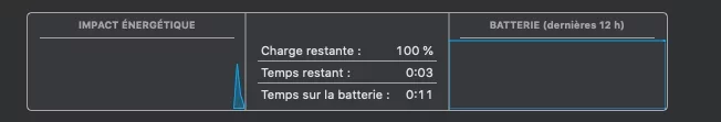

Bonsoir à tous,
J'ai un problème au niveau de ma batterie de mon mac, j'ai acheté une batterie pour mon MacBook 13" mi 2012 vu que l'ancienne ce faisait vielle et ne durée plus qu'une trentaine de minute. Après avoir installé ma nouvelle batterie tout ce passe bien mon mac s'allume nickel et tout mais, je remarque que l'indicateur batterie ne descend pas et reste bloqué à 100%
du coup j'attend, et je le laisse tourner mais rien ne bouge si ce n'est que juste avant de s'éteindre, l'indicateur devient rouge comme pour signaler qu'il na plus de batterie mais reste à 100% puis s'éteint
. J'ai déjà effectué plusieurs réinitialisation du SMC et PRAM/NRAM mais rien n'y change, donc je viens vous demandez votre aide. Merci par avance.
