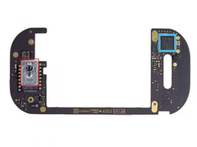

Et à chaque fois ton ami a bien vérifié que dans Préférences System/Bluetooth que sa Magic Mouse est bien connectée ? Par défaut, il faut une souris filaire en dépannage et lors d'un tel problème en faire la suppression puis refaire un jumelage. Je ne vois pas en quoi un tapis de souris peut poser problème, mes deux Magic Mouse fonctionnent sans problème sur n'importe quelle surface, y compris sur une surface en verre.
Le seul problème pourrait venir du capteur encadré en rouge...
...mais que l'on ne peut pas changer... https://fr.ifixit.com/Vue+Éclatée/Magic+Mouse+2+Teardown/51058?lang=en

J'ai fait la manip ce jour même, j'en ai profité pour verifier que la G502 en filaire fonctionnait sans problème sur l'imac... Et que la magic mouse en bluetooth sur mon mbp16" ne fonctionnait pas mieux :-(
On est d'accord, je vois pas trop non plus comment un tapis de souris pourrait tomber en panne c'est sans doute le capteur oui...

Je re précise que la souris fonctionne a merveille sur un simple bout de feuille plastique complètement lisse, mais que désormais sur les autre surfaces, rien a faire... le soucis semble être lié au capteur !
En effet, je ne vois plus que le capteur vu que tu as épuisé les autres possibilités ! En regardant à la loupe ledit capteur, il n'y aurait pas des impuretés ? Ce capteur est bien particulier avec ses deux petites boules, une grosse et une petite. Oui, oui, c'est sérieux on ne rigole pas, hein ? ;)
