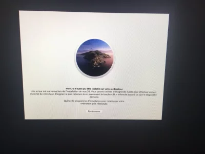

J'ai tenté de faire l'installation macOS sur mon iMac mais à chaque fois il y a une erreur et quand je redémarre l'installation, ça m'affiche ceci (voir photo). Cela fait 3 jours que je cherche une solution mais je ne sais vraiment plus quoi faire.

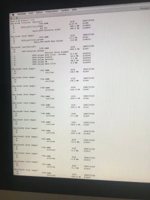

Tu es donc démarré sur ta session de secours après un démarrage par CMD + R (bureau simplifié avec 4 choix principaux).
Si c'est le cas, tu vas dans le menu du haut d'écran (celui qui débute à gauche par le pomme), tu vas dans Utilitaire puis dans Terminal
Tu tapes la commande informative qui retourne la distribution de ton disque
diskutil list
Tu peux poster le retour sous forme de photo.

J'ai déjà essayé d'effectuer l'installation mais cela me renvoie à la fin de l'installation un message d'erreur "MacOS n'a pas pu être installé", je peux retenter l'installation si vous le souhaitez

Je viens de finir l'installation, le message d'erreur apparait toujours " macOS n'a pas pu etre installé sur votre ordinateur"

Tu as les reliquats d'une installation à 5 volumes Catalina avec deux volumes principaux, "Sans titre - Données" de 8,6 Go (sans doute occupé par l'installateur avorté) et le second volume "sans titre", normalement destiné à accueillir le système.
Si tu es sur de ne pas avoir de données personnelles on peut formater le conteneur pour repartir sur une base saine.
Tu peux passer les commandes l'une après l'autre
diskutil ap deleteContainer disk2 Mac
diskutil ap convert disk0s2
La première supprime le conteneur corrompu en remontant un volume HFS dénommé Mac et la seconde crée un nouveau conteneur APFS.
Si les commandes passent sans erreur, tu peux relancer l'installation à destination du volume Mac.
