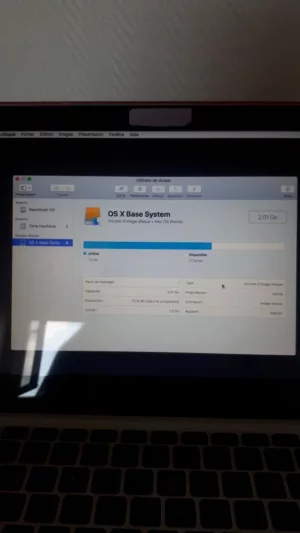

Bonjour, j ai utilisé time machine d un autre disque externe pour l installer sur le ssd mais quand je clique sur redemarrage à chaque fois il me remet sur utilitaire. Qu est ce que je dois faire ? Voilà ce que j ai, est ce que ca doit être comme ca ? Est ce que l os s est installé quand j ai fait time machine ou nn ? J ai retenté d installer high sierra mais l installation s est bloqué et n avancait plus

En faisant un peu de recherche dans les forums, tu aurais appris qu'avec ce modèle de MBP de 2012 qu'il y a un problème récurrent lorsqu'on change le disque dur d'origine à plateaux par un SSD. Si tout fonctionne dans un premier temps sans anicroche, tu te retrouves dans ton cas de figure lors d'un démarrage avec une icône en forme de dossier et un point d'interrogation !
Pourquoi ? A l'époque la nappe SATA était fabriquée pour les caractéristiques du taux de transfert des données en lectures/écritures d'un disque dur à plateaux, car à l'époque Apple ne faisait pas installer de disque dur USB en 2.5". Un SSD à un taux de transfert à minima cinq fois supérieur dans les écritures/lectures des données et requiers une qualité de nappe SATA supérieure.
Ce problème d'apparition d'un dossier avec un point d'interrogation peut arriver tout de suite en installant un SSD, après 1 jour, 1 semaine, 1 mois, 1 année, etc, mais il arrivera. Pour ne pas te tromper, tu devrais téléphoner chez MacWay pour commander une nappe SATA en donnant le modèle exact de ton MBP et nul doute que tout rentrera dans l'ordre.

Bien, alors tu confirmes par tes manipulations que la nappe SATA est TON problème et que je mentionne en réponse #10. En effet, le nouveau SSD fonctionnera sans problème dans un boîtier USB, par contre si tu reconnectes ton ancien disque dur à plateaux sur la nappe SATA, il fonctionnera correctement. Parfois, le fait d'avoir utilisé temporairement un SSD peut avoir dégradé cette nappe et qu'il ne soit pas toujours reconnu. Mais ce défaut de nappe SATA un fait reconnu avec tous les modèles MBP de 2012.
Pour une bonne qualité de nappe SATA, tu téléphones chez MacWay en précisant le modèle exact de ton MBP, en cas de souci, le SAV est à la hauteur pour faire un échange en cas d'échec.
