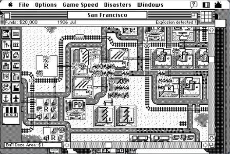

Essai plutôt SimCity (l'original), il est de 89 ça devrait mieux marcher sur SE...

Mais la version originale fonctionne en N&b et sur les écrans 9" (voir au-dessus).
