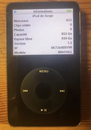

Comme @RubenF , je l'avais fait sur mon Ipod 80 Go, je l'avais transformé en iPod 1 To :) avec 4 cartes microSD de 256 Mo avec l'interface Quad microSD acheté sur le site iflash .
