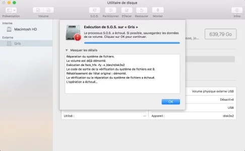

Salut, petite question j'ai un disque dur externe qui me fais des siennes!
Problème à la lecture du disque, mais il apparaît dans utilitaire de disque
donc j'utilise le SOS et ci joint ce qui apparaît
et... les données du disque me sont importante...

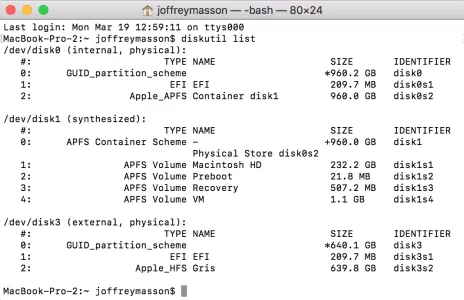

Salut Joffrey
Ton DDE attaché au Mac > repasse d'abord un :
diskutil list
  • pour toi-même --> juste pour vérifier quel est l'index de disque actuel de ton DDE. Je vais supposer que c'est toujours disk3 > mais à toi d'adapter le numéro de disque s'il y a lieu.
Passe la commande :
diskutil verifyVolume disk3s2
(en modifiant le numéro de disque 3 s'il le faut)
  • la commande lance une simple vérification du sytème de fichiers jhfs+ générateur du volume GRIS
Poste l'affichage retourné complet en copier-coller (pas de capture) > en utilisant le procédé suivant -->
