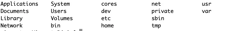

Peux tu passer la commande
ls /
Le l de ls est un L minuscule
Elle liste les dossiers système de premier ordre et servira à vérifier si tu n’as pas un début de mise à jour avorté qui bloquerait le système.

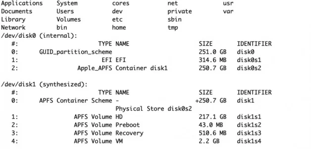

Ton système semble avoir des réticences à télécharger à titre général.
Peux tu passer en lieu et place de la commande du message #7 la commande suivante
ls / ; diskutil list internal
Poste bien sur le résultat

Voici le résultat :
Voici le retour du terminal concernant le message précédent :

Pas de mise à jour avortée. Par contre tu as 220 Go pour un disque de 250 Go. Acceptable mais tu vas bientôt être limité.
Catalina aime ses aises pour s’installer, minimum 10% de disponible.
Si tu veux vraiment l’installer tu peux tenter de redémarrer ton Mac en gardant la combinaison de touches Option + CMD +R enfoncées et cela jusqu’à l’apparition d’un globe qui tourne. Il faudra te connecter à Internet , si possible en filaire pour éviter d’avoir à rentrer le mot de passe Wifi (parfois en QWERTY).
Tu arriveras sur un bureau simplifié avec 4 choix.
Sélectionnes réinstaller MacOS
Normalement Catalina te sera proposé. Si c’est le cas, tu continues la procédure.
Attention avant toute mise a jour, surtout avec un Mac déjà bien rempli et capricieux, il te faut impérativement une sauvegarde à jour.
Je pense aussi que si tu veux Catalina ainsi que la suite Adobe, gourmande en stockage, tu as intérêt à faire du vide dans ton Mac.
