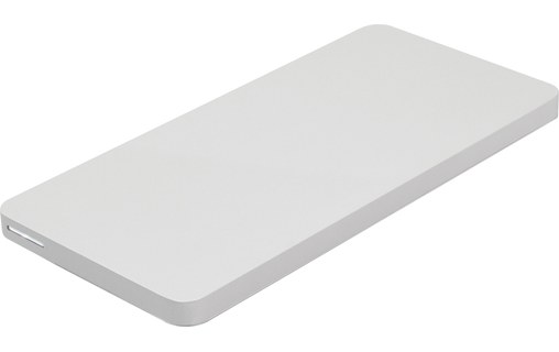

Chez OWC / MacSales tu peux prendre ce boîtier externe seul (pour mettre le SSD interne dedans et en faire un disque externe à brancher sur un autre Mac pour en récupérer les données) :
Vendu en France notamment chez MacWay :

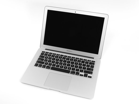

Pour le démontage de ce MacBook Air, rendez-vous chez iFixit :
merci pour ton aide juste une derniere question y a t'il la possibilité de brancher le boitier externe sur un pc et d extraire les donnees avec eventuellement un logiciel
Il faut un logiciel qui permette de lire le format de fichier APFS ou HFS+ sous Windows.
Le premier auquel je pense est le bien-nommé MacDrive : https://macdrive.com/

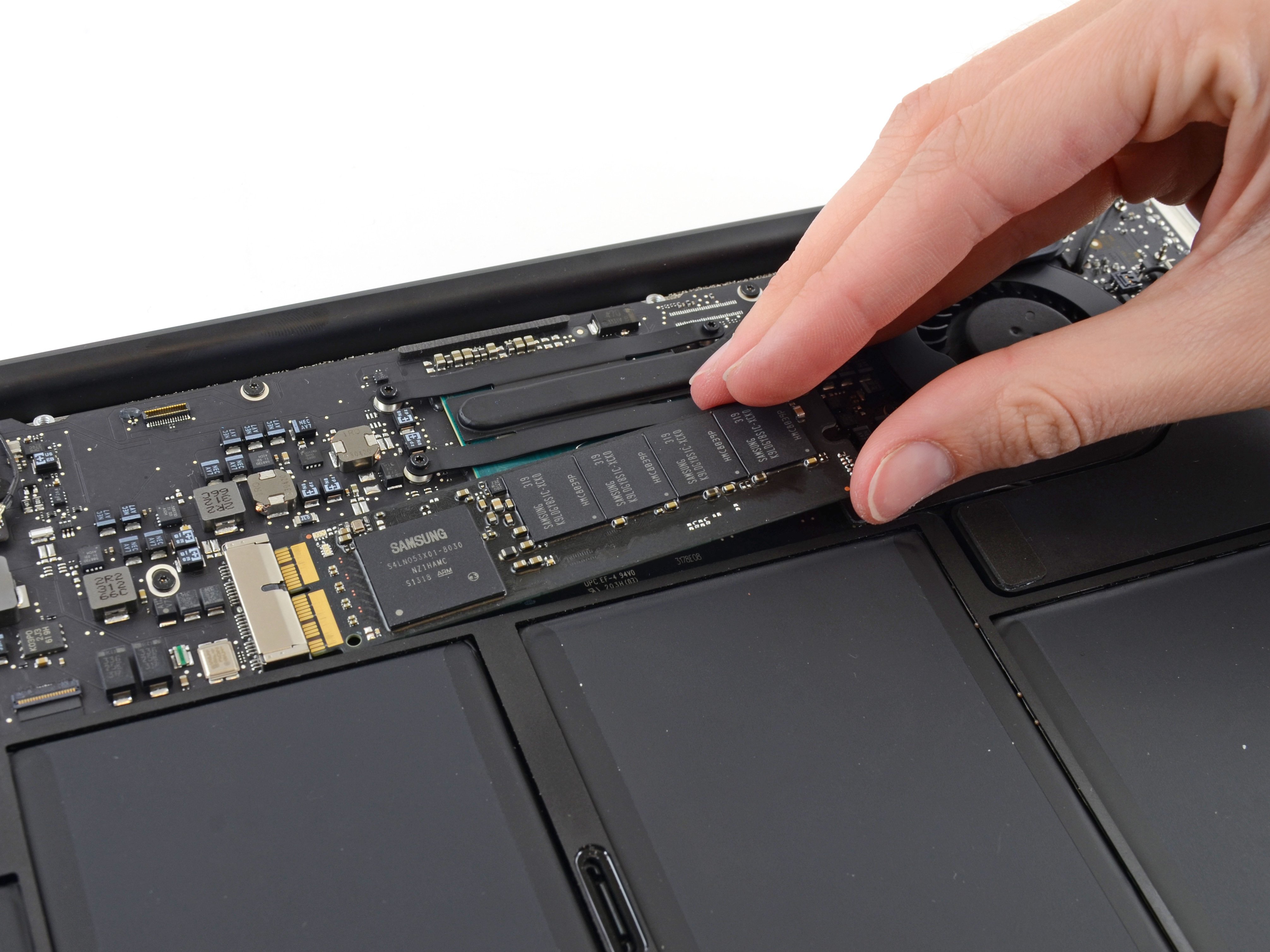

si tu n'y arrives pas de façon logicielle, tu peux ouvrir le macbook, sortir la barrette SSD qui est aisément accessible et placer la barrette dans un adaptateur USB, lisible sur n'importe quel ordinateur
voici la barrette:
