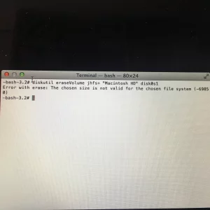

Passe la commande :
diskutil eraseVolume jhfs+ "Macintosh HD" disk0s1
  • Qui formate le volume du disque interne
Appuis sur entrer ↩︎ puis poste le retour en photo ou en copier-coller.

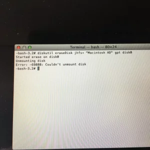

Impossible de démonter le disque car l'un de ses volume (OS X Base System) est en ce moment démarré...
Éteint ton Mac puis redémarre-le en pressant les touche : Cmd ⌘ + Alt ⌥ + R - un globe terrestre va apparaitre > il requiert une connexion internet pour un téléchargement d'environs 500 Mb.
- une fois le téléchargement & chargement terminé tu va arriver sur la fenêtre des 4 Utilitaires de macOS.
Dans la barre supérieur presse le bouton > Utilitaires > Terminal.
Une fenêtre va s’afficher > tente la commande :
diskutil eraseDisk jhfs+ "Macintosh HD" gpt disk0
  • Qui formate le disque interne et le renomme en Macintosh HD
Appuis sur entrer ↩︎ puis poste le retour en photo.

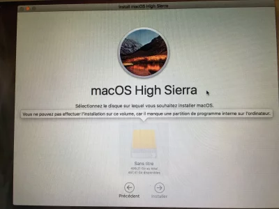

Re, non le mac marque qu’il manque une partition de programme interne
    2 Mo · Affichages: 39
