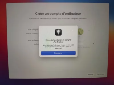

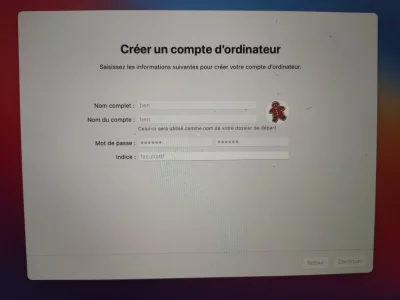

Suite à une réinstallation de Big Sur 11.1 avec une clé bootable sur mon Macbook Air M1, je me retrouve coincé sur l'étape "création de compte", là où il faut mettre son nom et son mot de passe. Quand je fais continuer, il ne se passe plus rien et au bout d'un long moment, un message d'erreur du type "impossible de créer ce compte".
Si je force le reboot de la machine, je me retrouve à la page d'accueil où il faut mettre le mdp pour démarrer la session, mon pseudo apparait bien, mais le mot de passe que j'avais mis n'est pas valide, impossible d'aller plus loin.
Je retente donc un clean install, mais re-belote, coincé au même endroit...
Une idée pour m'aider ?
Ça me rend fou, toute l'installation se passe bien, mais impossible de créer le compte... help
edit : si je redémarre le Mac, le compte est bien créé, mais le mot de passe ne correspond pas. Et impossible de réinitialiser le mdp avec Apple ID, ça ne marche pas

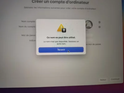

Si je fais retour et je réessaye avec le même nom, j'ai ce message d'erreur.

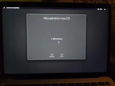

Cette fenêtre assistant de récupération ne reste apparente qu'une demi seconde et même dans ce cours laps de temps, en haut à gauche, "Effacer ce Mac" est grisé.
Ensuite, c'est cette fenêtre qui apparaît :

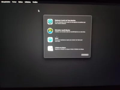

C'est bon, j'ai trouvé (sur un autre forum) !
  1. Commencez par un appui long sur le bouton d'alimentation pour la fenêtre des options de démarrage
  2. Entrez "Options"
  3. Entrez dans le terminal (via les utilitaires)
  4. Exécutez "resetpassword"
  5. Ceci est le POINT CLÉ -----------> Entrez dans le premier menu déroulant de la barre d'outils et sélectionnez "Effacer Mac"
  6. Après cette procédure, vous pouvez installer de manière transparente votre Big Sur propre via une clé USB-Flash ou une méthode Internet .
  7. Amusez-vous avec votre système d'exploitation propre
Réactions: maxou56 et litobar71

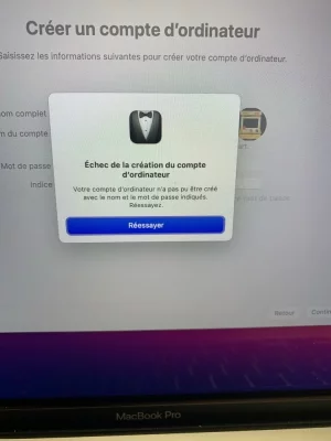

J'ai réinitialisé mon Mac et depuis je ne parviens pas à terminer l'installation.
Au moment de la création du compte de l'ordinateur après un certain temps j'ai le message suivant : "échec de la création du compte ordinateur" et je ne peux pas continuer sans la création d'un compte utilisateur.
Quelqu'un aurait il la solution ?
Merci d'avance.
