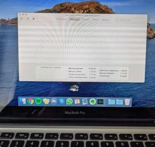

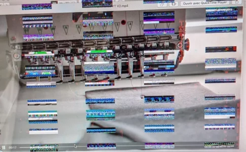

Je suis nouveau sur le forum, je viens de finaliser l'upgrade de mon macbook pro mi 2012 sous catalina.
Après avoir mis un SSD il y a qq mois (j'en étais très content) je suis passé de 4 à 16go de ram. L'opération semblait très simple mais cependant j'ai eu beaucoup de mal étant donné qu'après la mise en place des nouvelles barrettes de RAM j'ai eu les fameux 3 bips de mon mac (signe qu'il y a un pb avec la ram).
Après plusieurs nouveaux essais je réussis enfin à faire démarrer mon mac avec les 16 go. Ils sont détectés dans le moniteur d'activité et le mac fonctionne très bien. Jusqu'au moment ou d'un coup il se met à afficher un écran strié (photo ci-joint). Et s'éteint tout seul.
J'ai donc essayé de remettre l'ancienne RAM, le problème est le même et survient plus ou moins tôt. Une fois c'est au démarrage, une fois c'est au bout de 5 mn d'utilisation etc.
J'ai trouvé une solution qui me permet de l'utiliser qui consiste à mettre seulement une barrette de 8 go dans un slut. J'ai l'impression que c'est lorsque 2 barrettes sont utilisés que le mac ne fonctionne plus.
J'ai également tenté de réinitialiser la PRAM mais ça ne change rien.
Si vous avez des suggestions de manipulation ou des idées pour remédier à mon problème je vous serai très reconnaissant

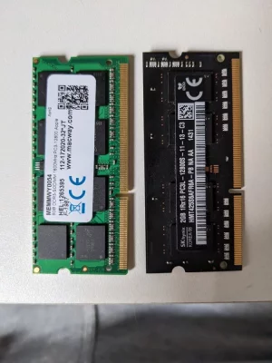

Désolé pour la qualité des premières photos, elles n'ont pas grand intérêt si ce n'est de montrer que lorsque je met 16go le mac les détecte puis plante en strillant l'écran. Tu trouveras ci-joint une bonne photo montrant les 2 barrettes de Ram à gauche la nouvelle à droite l'ancienne. Normalement la compatibilité est ok.
Étant donné que je ne peux pas "revenir en arrière" et que mon bug survient aussi lorsque je mets les 2 anciennes barrettes de Ram je me demande si je n'ai pas endommagé un slot...

J'ai le sentiment que la fréquence des nouvelles barrettes pose problème. Elles sont bien en 1600 MHz, mais parfois celles vendues par MacWay peuvent poser problème. Leur SAV étant à la hauteur, je te conseille de demander un échange.
Tu réinstalles les barrettes d'origine et tu fais dans l'ordre un Mode sans échec, le SMC et le NVRAM et vois ce qu'il se passe, les liens sont dans ma signature. ;)
