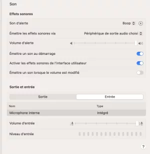

J'ai acheté il y a peu un IMac reconditionné : iMac 21" (Mi-2017) Core i7 3,6GHz - SSD 256 Go - 16 Go AZERTY - Français. Il est sous Ventura 13.6.01 .
Il fonctionne correctement mais j'ai un soucis avec le micro. J'utilise beaucoup discord et impossible de parler .
J'ai mis un screen du test micro et il ne semble rien percevoir, du coup j'aimerai savoir si il est défaillant ou si il y a juste une manip à faire.
Merci d'avance , je suis à votre disposition pour d'autre renseignements.

Quand tu vas dans Réglages Systèmes > Sons, est-ce que le volume du microphone bouge quand tu parles ?
Non rien du tout , j'ai mis un screen de ce que j'ai .

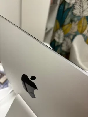

cette panne est classique, suite à une ouverture d'écran, et un écran "mal" recollé. il faudrait vérifier que le micro c'est pas obturé par un kit de collage. Cette petite subtilité n'a pas été décelé par ifixit et ne se trouve pas sur leur tutoriels. Je te propose de vérifier ce point.
J'avais rédigé un article à l'époque:
le microphone défectueux sur un iMac 21 pouces 2017
J'ai l'impression de pas avoir le même haut d'ordi par contre.
