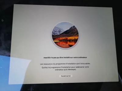

Aujourd'hui j'ai lancé une mise a jour sur mon MacBookPro (je ne sais pas quelle est le nom de la mise a jour ni la version a laquelle j'étais avant de la lancer...).
Mon Mac a donc fait le processus habituel, extinction et redémarrage avec la barre de chargement. Sauf que cette fois ci, la barre se bloque a un moment et un message d'erreur apparait :
"macOS n'a pas pu être installé sur votre ordinateur
Les ressources du programme d'installation sont introuvables.
Quittez le programme d'installation pour redémarrer votre ordinateur puis réessayez."
Je ne peux rien faire a part redémarrer l'appareil, ce que j'ai fait déjà environ 4 fois... Mais rien d'autre ne se passe.
Si quelqu'un peu m'aider sur ce sujet ce serait super s'il vous plait !! Je ne sais vraiment pas quoi faire...
