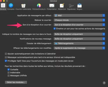

Salut,
Préférences Mail ==> Général

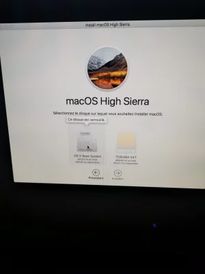

J'ai un nouveau mac j'ai voulu effacer le disque dur de l'ancien pour pouvoir l'offrir problème je n'arrive plus à rien installer
Quand je veux installer MacOs High Sierra et que je selectionne le disque sur lequel je veux l'installer ça me marque " ce disque est verrouillé "

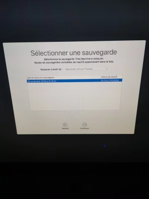

Et quand je veux selectionner une sauvegarde ( qui est bien dispo sur mon disque dur externe ) ça charge dans le vide je suis pourtant bien connécter à internet

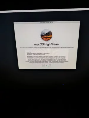

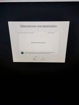

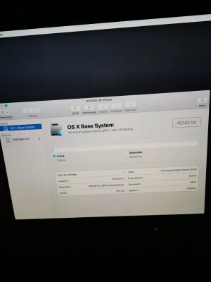

C'est bon j'ai réussi à me connecter à internet par contre nouvelle galère
Impossible de réinstaller MacOs ( ni par sauvegarde via un disque sur ) regarder les photos

Le fait que ton disque s'appelle OS X Base System est synonyme de problème (souvent débloqué par macomaniac)
