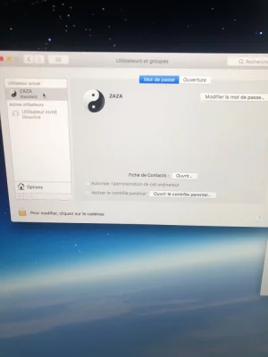

Va voir à : Menu  > Préférences Système > Utilisateurs et groupes. Ton nom d'utilisateur ayant ouvert la session est affiché tout en haut à gauche = ZAZ => qu'est-ce qui est mentionné juste en-dessous comme statut de l'utilisateur ZAZ : Admin ou Standard ?
Standard :

C'est donc parce que le statut de l'utilisateur ZAZA a été dégradé au statut Standard (en se trouvant éjecté du groupe Admin) => que le mot-de-passe n'est plus un mot-de-passe à privilèges admin. Il te faut donc restaurer le statut Admin de l'utilisateur ZAZA.

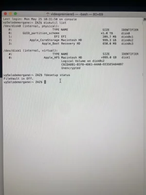

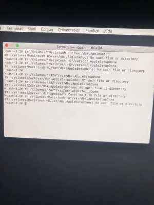

Ça marche pas j’ai essayé avec Macintosh HD avec ZAZ et avec ZAZA

Hé ! la commande est passée et a supprimé le fichier .AppleSetupDone. Les autres ont retourné des "no such file or directory" parce que le fichier avait été supprimé ou que le nom du volume était invalide.
- redémarre et suis le tuto.​
