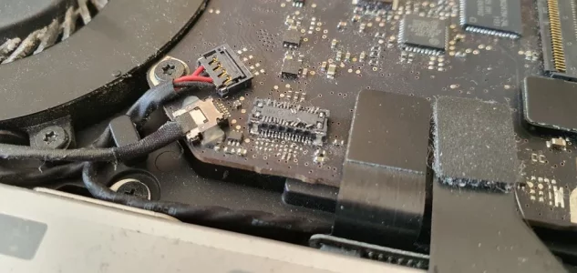

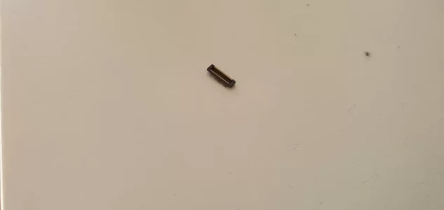

Voilà mon problème, je ne sais pas comment faire pour enlever cette petite fiche de sa prise sur la carte mère, c'est très petit et je ne sais pas quel outil utiliser pour cela, je n'ai rien trouvé à ce sujet sur les différents forums.

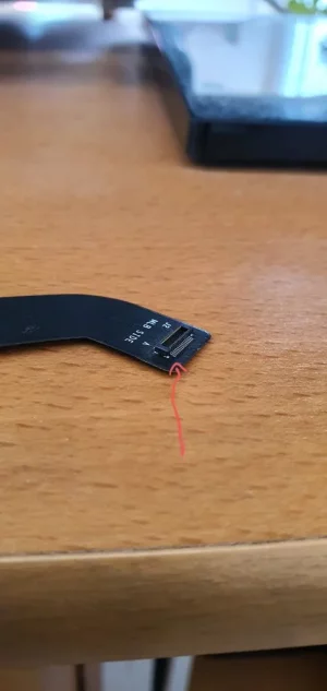

J'ai vu sur un site anglais que quelqu'un avait déjà eu ce problème de bluetooth qui marche mais pas le wifi, et que cela a été résolu en changeant la nappe, il y avait une pression qui été effectuée par le côté interne de la coque inférieure, une trace était même présente dessus, ce qui est aussi mon cas. Je pense qu'en changeant cette nappe, tout devrait rentrer dans l'ordre.
J'en ai commandé une que j'ai reçu, mais du coup, tant que je ne peux pas libérer la prise, je ne peux rien faire.
Auriez-vous des astuces, outils qui seraient efficaces pour ça ? J'ai peur d'abîmer la prise sur la carte mère en forçant.

L'installation s'est faite sans problème, mais au final le wifi ne marchait toujours pas, toujours aucun matériel installé, mais pas de problème niveau bluetooth. Par contre je me suis rendu compte qu'ils s'étaient trompés dans l'envoi et m'avaient envoyé la version bluetooth 2.1. J'ai donc fait un retour. Après réception, installation à nouveau sans problème, mais toujours pas de wifi, et le bluetooth était opérant. Je me suis dit qu'il y avait peut-être un mauvais branchement quelque part qui causer cette non détection du matériel wifi, j'ai donc à nouveau démonté, remonté, mais cette fois-ci, nouveau problème, la fiche de la nappe wifi qui se connecte sur la carte mère est restée accrochée sur la carte mère, du coup il n'y a plus de connexion entre les deux et plus de bluetooth non plus forcément.
