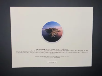

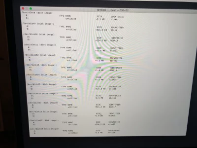

J’ai lancé la dernière mise à jour de MacOS et pendant la mise à jour, une page m’a indiqué que l’installation avait eu un problème et que je devais redémarrer l’ordinateur (redemarrer en bas de page). Je l’ai fait mais tjr la même fenêtre après la pomme et la barre de progression sur fond noir...
J’ai essayé toutes les combinaisons de touches possibles mais rien.

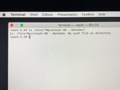

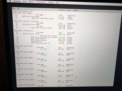

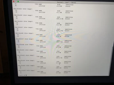

finalement j’ai accédé avec cmd+R à l’utilitaire de disque. J’ai vérifié les deux avec SOS et tout est bon. j’ai ensuite tapé diskutil ... et j’arrive sur ce résultat.
Je pense que ce sujet a déjà été traité, j’ai fouiné mais impossible de trouver une solution, je ne comprends rien.
quelqu’un pourrait-il m’aider s’il vous plaît ?

Je vois qu'une distribution à 5 volumes de Catalina est présente dans le Conteneur apfs. Avec 176 Go d'occupation pour le volume-Données.
- est-ce que tu confirmes que Catalina était déjà installé et fonctionnel > et qu'il s'est agi de l'installation d'une mise-à-jour de ce même OS qui a planté ?​

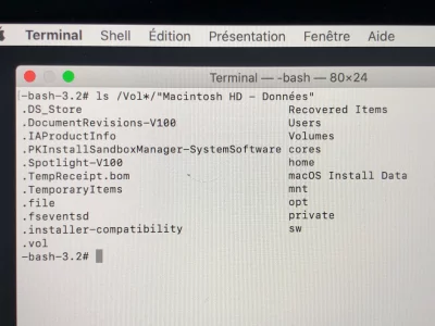

Passe la commande :
ls /Vol*/"Macintosh HD - Données"
  • ("Macintosh HD - Données" avec les "") la commande liste les objets de 1er rang du volume-Données
  • en bas de cette page des forums MacGé => utilise le menu ...▾ (à droite de la bobine souriante) dans la barre de menus au-dessus du champ de saisie d'un message > sous-menu : </> Bloc de code => tu fais ton coller dans la fenêtre de code et Continuer.

Le volume doit être verrouillé par FileVault et donc non monté.
- quitte le terminal. Dans la fenêtre des 4 Utilitaires macOS > lance l'Utilitaire de disque. Sélectionne Macintosh HD - Données grisé (= non monté) > bouton : "Monter" > ton mot-de-passe de session dans le panneau qui le demande => Macintosh HD - Données doit être libellé en noir, si remonté (et idem pour Macintosh HD - le volume-Système).​

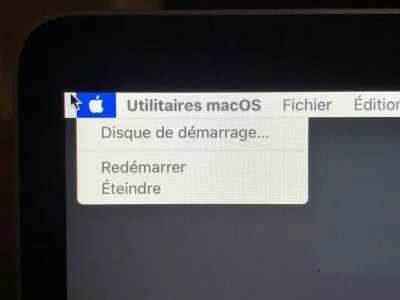

C'est quoi comme MacBook Pro ? (Menu  / A Propos de ce Mac)

Je n’ai pas accès à la pomme car pas accès à la session donc je ne peux pas te dire exactement quel modèle mais c’est un MBP 13" avec TouchBar de 2018

Si je regarde tes photos d'écrans quand tu accèdes au terminal, on voit bien la pomme dans la barre de menu en haut à gauche, donc... :angelic:

Comme c'est le volume-Données qui est monté en lecture et écriture (le volume-Système étant monté en lecture seule) -->
- c'est dans le volume-Données que se prépare une installation de mise-à-jour. On voit ici le dossier macOS Install Data dédié à la réception des composants de l'installation. Plus un dossier Recovered Items > régulièrement créé dès qu'une installation se trouve engagée : une série de dossiers de l'espace-racine s'y trouvent mis en quarantaine en préalable. C'est le cas ici > où les dossiers Applications > Library > System > usr => y ont été déplacés. Reste toujours pour l'essentiel Users dans l'espace-racine.​
Interprétation : on sait donc qu'une installation a été engagée et a bloqué. La règle de récupération consiste > après suppression du dossier macOS Install Data de l'installation plantée --> à réitérer une installation.

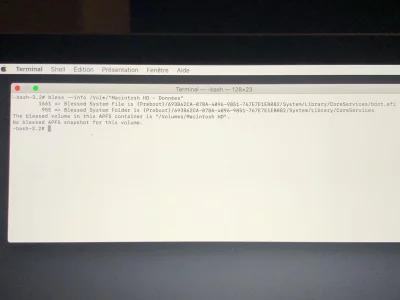

En vérification > passe la commande :
bless --info /Vol*/"Macintosh HD - Données"
  • qui affiche le chemin de démarrage actuel

Okay, je pense avoir compris ce que tu m’a dit. Voilà ce que j’obtiens après la commande :

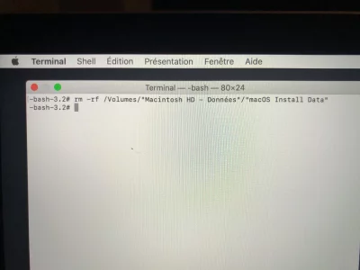

Le chemin de démarrage est régulier. C'est le volume-Données qui se trouve actuellement dans une situation "en chantier" > et qui ne peut donc pas être utilisé en finalisation du démarrage.
- passe la commande exacte :​
rm -rf /Volumes/"Macintosh HD - Données"/"macOS Install Data"
  • les 2 intitulés avec les "" ; pas d'espace entre Données" et la / qui suit
  • la commande supprime le dossier d'installation macOS Install Data. Elle passe silencieusement (retour direct de -bash-3.2#) si elle passe
=> est-ce que ça a été le cas ?

Commande bien effectuée.
- quitte le Terminal. Dans la fenêtre des 4 Utilitaires macOS > relance l'option : "Réinstaller macOS" => et choisis Macintosh HD comme destination lorsque cela te sera proposé.​
Tu n'auras qu'à dire comment ça s'est passé. Réitérer une installation est le procédé régulier de récupération d'un volume-Données "en chantier interrompu d'installation".

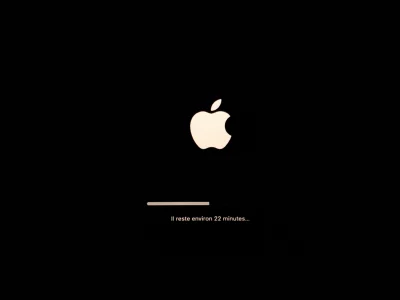

J’ai bien lancé la réinstallation de macOS. Après la page classique (1h30 d’installation), l’ordinateur était éteint. J’ai donc appuyé sur une touche, la pomme est arrivée puis une barre de progression (photo1). L’ordinateur a démarré, j’ai entré mon mot de passe de session puis barre de progression pdt 5mn et enfin, le même message que j’avais eu suite à la mise à jour (photo2).
Impossible d’exécuter le diagnostic Apple avec D maintenue au démarrage, même chose avec option+D (depuis internet)
avez-vous des idées ?
