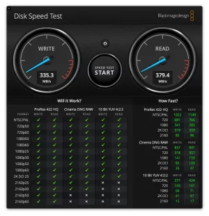

Vitesse SSD dans boitier basique : pas de trim pas de USPA : Démarrage 40 s

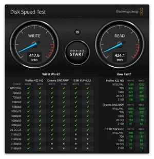

Vitesse SSD dans boitier LACIE en USB (Thunderbolt ko) : pas de trim mais de USPA : Démarrage 34 s

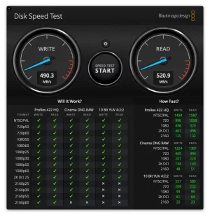

Vistesse SSD en interne : Tim ok : Démarrage en 18s
