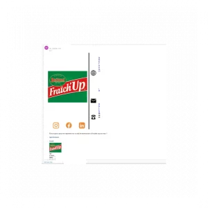

Bonjour, je rencontre le même problème sur le desktop et sous outlook 365, ma signature ne conserve pas son format lorsque un utilisateur sous Windows reçoit mon mail et devient enorme, avez-vous une solution ? Je suis sur la dernière version de Outlook sur mon mac.
Est-ce que tu peux décrire un peu la signature en question : que contient-elle exactement ? comment l'as-tu créée ?
Il s'agit d'une signature faite sous forme de tableau via Word avec une colonne image + réseaux sociaux avec lien hypertexte et une colonne textuelle avec du lien hypertexte aussi. J'ai mis un petit exemple de l'affichage. impossible de la faire apparaitre plus petite et ceci peut importe son format, l'image devient géante à chaque fois.

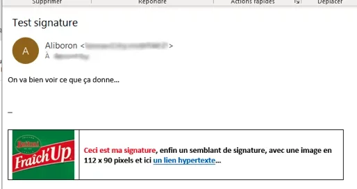

Quel est le format de départ de l'image ? Pour ma part, j'ai fait un test avec une image en 112 x 90 pixels, ça a l'air de bien fonctionner (image du message reçu avec Outlook sous Windows, mais c'est pareil sur macOS) :
MàJ : Nickel aussi à la réception avec Mail ou Thunderbird...
