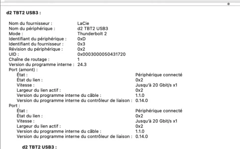

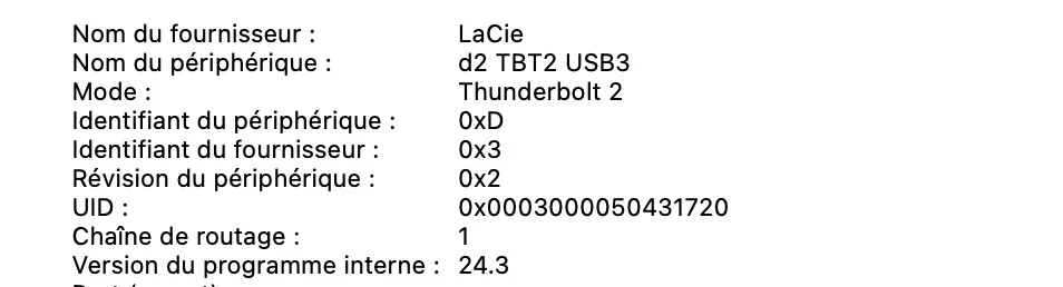

Salut,
Config de ma signature....
190 MB/s dans les 2 sens, sur un DDE lacie branché en
EDit : oupps c'est un DDE rotatif.... et pas un SSD, désolé ....
