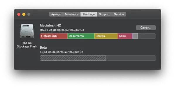

j'ai gagné environ 40Go mais un problème persiste, je vous montre les deux captures d'écran :
premièrement sur celle- on m'indique 100 Go de libre or la barre représentative de l'occupation avec photos en jaune ou documents en vert semble incohérente avec ce chiffre

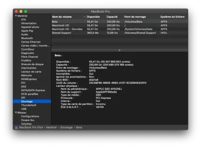

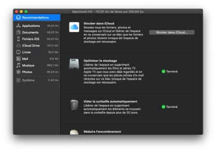

on voit ici la même chose avec le détail du calcul par "secteur" et en toute logique l'addition est mauvaise. peut etre que quelque chose m'échappe.
Mais comme on le voit sur cette dernière image ce n'est pas 100 Go que j'ai de libre après la manipulation que j'ai fait tout à l'heure mais 55 Go. Donc je ne comprends pas pourquoi j'ai toutes ces différentes valeurs et à laquelle me fier.
