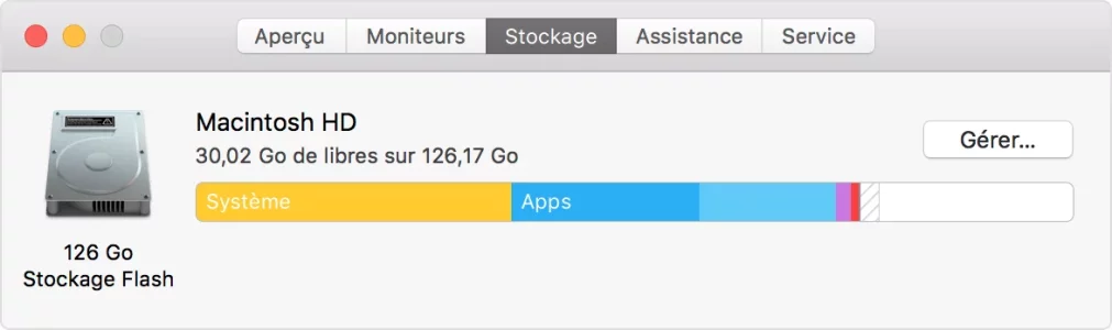

Tu aurais aussi des infos utiles sur cette fenêtre :
C'est expliqué là :

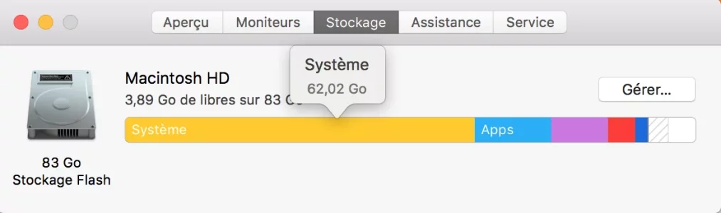

C'est expliqué là :
Ce n'est pas normal que le système prend 62,02 Go car il prenait moins auparavant.
Le problème viens du système, je ne peux pas libérer de stockage du système car il est grisé.
Non, 11 Go normalement... Et ce n'est pas normal que to disque ne fasse que 83 Go non plus... Tu as effectivement un problème avec le partitionnement de ton disque !
Mais ce diagnostic étant fait, je laisse ma place à plus compétent pour t'aider !

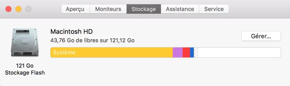

Je crois que c'est bon si je ne me trompe pas.

Membre junior
3 Février 2020
11
22
Tu as 23 Gi (24,6Go) en partagé et 24 (25,7 Go) dans ta session Nicolas.
Tu as également 4,8 Gi (5 Go) en téléchargement et 11 Gi (11,8 Go) dans ta bibliothèque.
Tu devrais déjà vérifier ce que tu as en dossiers partagés qui occupe presque 25 Go et en téléchargement, il n’est toujours utile de conserver dans ce dossier tout ce que tu récupères sur internet et qui est souvent classé par ailleurs ou devenu inutile.
On pourra éventuellement voir ce qu’il y a dans ta bibliothèque peut-être un peu ventrue. Si tu veux creuser
sudo du -sh ~/Library/*
Comme tu as une différence avec l’utilitaire, certes pas toujours fiable, passes la commande de listage suivante
sudo find -x / -d 1 -regex '.*[^\.\].*' -exec sudo du -shx {} +
Pour la commande:
4,5M    /Users/nicolas/Library/Accounts
1,2M    /Users/nicolas/Library/Address Book Plug-Ins
  0B    /Users/nicolas/Library/Application Scripts
6,9G    /Users/nicolas/Library/Application Support
456K    /Users/nicolas/Library/Assistant
  0B    /Users/nicolas/Library/Assistants
  0B    /Users/nicolas/Library/Audio
  0B    /Users/nicolas/Library/Autosave Information
1,1G    /Users/nicolas/Library/Caches
2,5M    /Users/nicolas/Library/Calendars
  0B    /Users/nicolas/Library/CallServices
  0B    /Users/nicolas/Library/ColorPickers
  0B    /Users/nicolas/Library/Colors
  0B    /Users/nicolas/Library/Compositions
655M    /Users/nicolas/Library/Containers
288K    /Users/nicolas/Library/Cookies
  0B    /Users/nicolas/Library/CoreData
 28K    /Users/nicolas/Library/CoreFollowUp
 88K    /Users/nicolas/Library/Dictionaries
  0B    /Users/nicolas/Library/Family
  0B    /Users/nicolas/Library/Favorites
 24K    /Users/nicolas/Library/FileProvider
  0B    /Users/nicolas/Library/FontCollections
  0B    /Users/nicolas/Library/Fonts
  0B    /Users/nicolas/Library/GameKit
5,0M    /Users/nicolas/Library/Group Containers
768K    /Users/nicolas/Library/IdentityServices
  0B    /Users/nicolas/Library/Input Methods
  0B    /Users/nicolas/Library/Internet Plug-Ins
128K    /Users/nicolas/Library/Keyboard
  0B    /Users/nicolas/Library/Keyboard Layouts
4,1M    /Users/nicolas/Library/KeyboardServices
9,5M    /Users/nicolas/Library/Keychains
880K    /Users/nicolas/Library/LanguageModeling
 16K    /Users/nicolas/Library/LaunchAgents
139M    /Users/nicolas/Library/Logs
1,7G    /Users/nicolas/Library/Mail
  0B    /Users/nicolas/Library/Maps
569M    /Users/nicolas/Library/Messages
 39M    /Users/nicolas/Library/Metadata
  0B    /Users/nicolas/Library/Mobile Documents
272K    /Users/nicolas/Library/Passes
148K    /Users/nicolas/Library/Personas
  0B    /Users/nicolas/Library/PreferencePanes
7,8M    /Users/nicolas/Library/Preferences
1,1M    /Users/nicolas/Library/Printers
144K    /Users/nicolas/Library/PubSub
 14M    /Users/nicolas/Library/Receipts
192M    /Users/nicolas/Library/Safari
  0B    /Users/nicolas/Library/SafariSafeBrowsing
528K    /Users/nicolas/Library/Saved Application State
  0B    /Users/nicolas/Library/Screen Savers
8,6M    /Users/nicolas/Library/Services
8,0K    /Users/nicolas/Library/Sharing
  0B    /Users/nicolas/Library/Sounds
 32K    /Users/nicolas/Library/Spelling
 15M    /Users/nicolas/Library/Suggestions
964K    /Users/nicolas/Library/SyncedPreferences
4,0K    /Users/nicolas/Library/Vivox
  0B    /Users/nicolas/Library/Voices
680K    /Users/nicolas/Library/WebKit
 52K    /Users/nicolas/Library/com.apple.internal.ck
  0B    /Users/nicolas/Library/iMovie
 68K    /Users/nicolas/Library/iTunes
Pour la commande: sudo find -x / -d 1 -regex '.[^\.\].' -exec sudo du -shx {} +
 0B    /.HFS+ Private Directory Data
1,0K    /home
518M    /usr
385M    /.Spotlight-V100
1,0K    /net
8,0K    /.DS_Store
  0B    /.PKInstallSandboxManager
2,6M    /bin
4,0K    /installer.failurerequests
  0B    /Network
1,2M    /sbin
  0B    /.file
  0B    /etc
  0B    /var
6,8G    /Library
6,3G    /System
1,3M    /.fseventsd
3,7G    /private
 23M    /.DocumentRevisions-V100
  0B    /.vol
 47G    /Users
8,9G    /Applications
4,5K    /dev
 19M    /Volumes
  0B    /tmp
  0B    /cores
M
Membre supprimé 1138547
Invité
Dans ta bibliothèque, tu as principalement 1,7 Gi (1,8 Go) de mail et 6,9 Gi (7,3 Go) en application support soit a priori les sauvegardes de ton iPhone ou iPad.
Le reste est normal, les caches sont un peu fort mais très acceptables.
Concernant la seconde commande est les fichiers répertoriés tu as:
47 Gi utilisateurs conforme donc à la commande Users avec 23 de partagés et 24 dans la session Nicolas.
8,9 Gi d’applications soit tes logiciels
6,8 et 6,7 dans le système et la bibliothèque système ce qui n’est pas excessif.
Soit un total avec de 71 Go en comptant les fichiers annexes normaux soit 77 Go ....très proche des 78 affiché par l’utilitaire.
On peut éventuellement creuser l’application support si tu n’as pas d’ibidules.
Sinon je te conseillerais de contrôler tes dossiers partagés qui pèsent 23 Gi, de faire le ménage si tu le peux dans tes mails pour gagner de la place.
En résumé, rien d’anormal mais on peut éventuellement gratter dans certains dossiers pas comme private, application support pour gagner un peu (2 a 3 Go ) au maximum si tu as des sauvegardes iPhone sinon jusqu’à 10 Go
