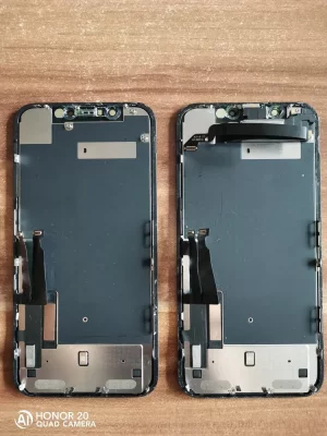

Bonjour, est-ce que les écrans de remplacement ont déjà le blindage métallique installés ?
imap80
6 Octobre 2021
12
41
bonjour Neyres oui comme vous voyez sur les photo à droite c'est l'écran original cassé et a gauche c'est l'écran original acheter pour remplacer l'écran cassé

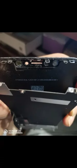

Donc je penche vraiment vers un souci de compatibilité... il y a peut-être une référence sur l'écran original ?
Essayer de voir avec l'IMEI ( ou coconutBattery ) où le iPhone a été construit ....
Bizbee c'est sur ce site que j'ai acheté l'écran qui a finalement fonctionné ( mais sans garantie )
imap80
6 Octobre 2021
12
41
Oui un code prescrit sur l'écran lcd
    80,2 KB · Affichages: 60

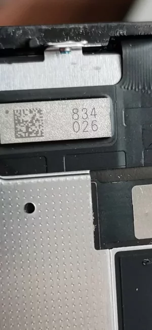

Je viens de démonter la plaque métallique du l'écran lcd original
Avec cette référence écrite sur le dos du lcd je peux identifier quelle modèle..
