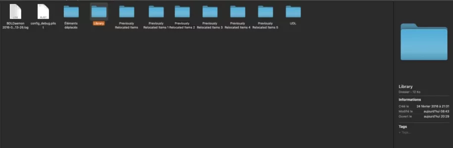

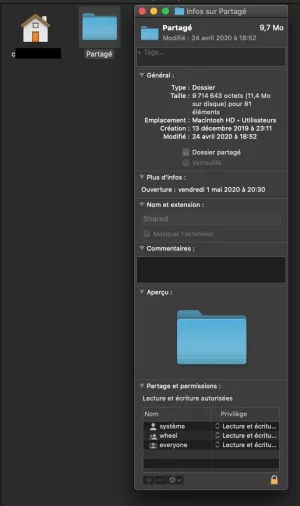

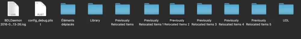

Bref, j'ai regardé le contenu de Macintosh HD plus en détail et je me demande si ce n'est pas dans Utilisateurs, le dossier Partagé qui pose problème.
Question: qu'est-ce que je risque à supprimer son contenu (9,7 Mo)?
Je joins les copies d'écran de ce qu'il contient.
Je me demande si les multiples "previously relocated items" et le dossier "éléments déplacés" plus le dossier "Library" quasi vide ne sont pas sources de bugs.

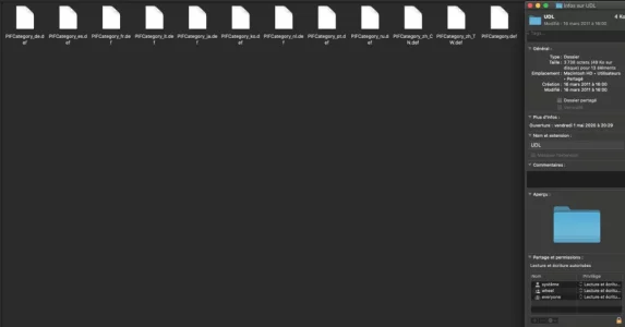

Je ne sais pas ce que sont le dossier UDL et les documents Log et Plist.
Qu'en penses-tu? Merci d'avance...

Un dossier Library dans Partagé, c'est bizarre, surtout vu le poids de ce dossier.
Je pense que tu peux tout sortir du dossier Partagé et tu mets ça dans un dossier, sur le Bureau.
