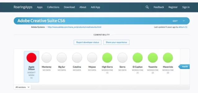

Bonjour, je suis nouveau sur le forum. Je viens d'acheter un Mac book Pro avec Mojave installé flambant neuf. J'ai voulu installé ma suite CS6 et je n'ai pas pu !!! Comment puis-je faire, je suis graphiste. Merci d'avance pour vos réponses... Eric
bjsc
6 Mai 2006
90
2

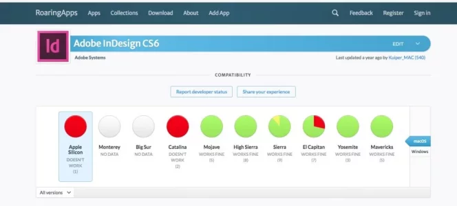

Tu oublies la CS6, ça ne fonctionnera jamais, cette suite n'est pas compatible... https://roaringapps.com/app/adobe-creative-suite-cs6
Par rapport à la compatibilité de CS6 sous Mojave, qui a raison pour InDesign (et le reste) ?
OU https://roaringapps.com/app/adobe-indesign-cs6
Locke
What am I doing here?
20 Juillet 2011
40 636
6 319
Je confirme après réinstallation que toute la suite CS6 fonctionne parfaitement sous Mojave !
Faites ce que vous voulez, mais officiellement dans le lien cité en réponse #34 ...
Les applications Creative Suite ne sont pas prises en charge sous macOS 10.12 (Sierra), macOS 10.13 (High Sierra) et macOS 10.14 (Mojave). Par conséquent, la plupart des programmes d’installation de Creative Suite peuvent ne pas fonctionner normalement sous ces systèmes d’exploitation. Consultez les informations ci-dessous pour découvrir les solutions disponibles afin d’installer les applications Creative Suite sous macOS 10.12 à 10.14.
