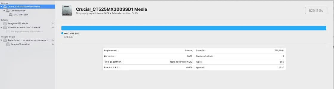

voila comment apparait le DD ext dans l'utilitaire disque quand il n'est pas reconnu :

!?!?!?!? (Stockage physique APFS)
Il serait plus pertinent de mettre toute la fenêtre d'utilitaire disque.
Normalement tu redémarres avec Command+R enfoncé, puis dans l'utilitaire disque tu sélectionnes bien "TOSHIBA External USB 3.0 MEDIA" ?
Puis "Effacer" > Format : APFS - Schéma : Table de partition GUID ⟶ EFFACER
Puis sortir d'utilitaire disque et choisir "Réinstaller MacOs".
Mais de toute façon démarrer sur un DD externe USB3 sera lent et travailler dessus sous Mojave est un peu illusoire. C'est juste bien pour avoir un clone ou cas où.

ok je vais tester ça . Voila toute la fenetre utilitaire disque
Sinon oui l'idée n'est pas d'utiliser le DD ex pour bosser dessus, c'est juste pour avoir un clone au cas ou le mac tombe en rade ou que je sois cambriolé ;)

Bon déjà, un peu par hasard j'ai noté que j'avais une ancienne version installée de Paragon APFS du temps d'El Capitan. Je viens de la virer et etonnamment le disque ext USB est maintenant reconnu par le mac... Je refais un clonage pour voir si ça fonctionne mieux
