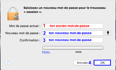

- a) si ça marche, c'est que la modification récente de ton mot-de-passe de session a désynchronisé le Trousseau de session qui continue de réclamer l'ancien mot de passe. Il te faut donc resynchroniser le mot-de-passe du Trousseau => pour ce faire, tu vas dans la barre de menus de l'application à : Édition/Modifier le mot de passe du trousseau « session »... et tu t'inspires de cette capture :
