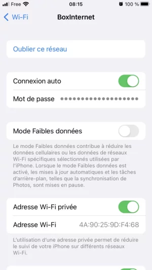

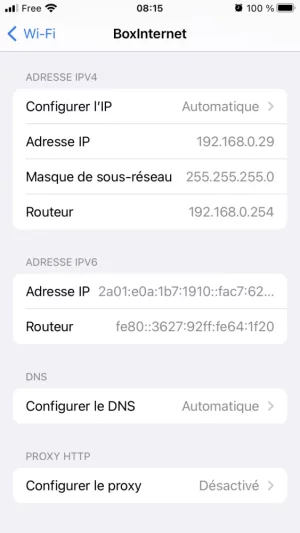

Tu peux faire petit i à côté de ton réseau wifi et partager la cope d’écran ?

Voici les copies écrans sur les infos de mon réseau wifi (non masqué pour le moment).

Je ne vois pas de problème sur tes copies d’écran. Pour mon wifi j’ai pareil.
