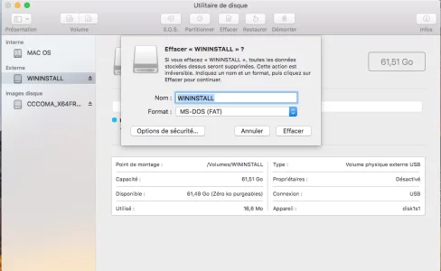

pour le format de la clef, oui je l'ai formaté en MS-Dos fat, par contre je n'ai pas comme dans ta capt ecr le choix du shema:
Justement ton problème est là...
...tu fais un clic sur Présentation, tu sélectionnes Afficher tous les appareils et toutes les options seront affichées. Tu peux donc recommencer ton formatage.
